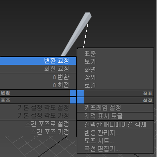

  2. Alt 키를 누른 채 마우스 오른쪽 버튼을 클릭하고 애니메이션 쿼드 메뉴에서 변환 고정을 선택합니다.
    변환 고정
