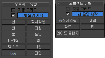

모양은 단일 스플라인을 포함하거나 또는 스플라인이 여러 개 있는 합성 모양일 수 있습니다. 오브젝트 유형 롤아웃의 확인란과 새 모양 시작 버튼을 사용하여 모양에 포함되는 스플라인 수를 제어합니다.
새 모양 시작 버튼 옆의 확인란에 따라 새 모양이 만들어지는 시기가 결정됩니다. 이 옵션을 설정하면 3ds Max에서 만들어지는 모든 스플라인에 대해 새 모양 오브젝트를 만듭니다. 끄면 새 모양 시작 버튼을 클릭할 때까지 현재 모양에 스플라인이 추가됩니다.
만들 모양 유형을 지정할 수 있습니다.

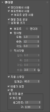

뷰포트 및 렌더링된 출력에서 모양 렌더링 가능성을 토글하고 횡단면 설정을 지정하고 매핑 좌표를 적용할 수 있습니다.
측면 수 등의 렌더 매개변수를 애니메이션할 수 있지만 뷰포트 설정은 애니메이션할 수 없습니다.

설정하면 렌더러에 설정된 방사형 또는 직사각형 매개변수를 사용하여 모양이 3D 메시로 렌더링됩니다.
설정하면 렌더러에 설정된 방사형 또는 직사각형 매개변수를 사용하여 모양이 3D 메시로 뷰포트에 표시됩니다.
다양한 렌더링 매개변수를 설정할 수 있으며, 뷰포트 설정을 통해 생성된 메시를 표시합니다. 뷰포트에서 사용이 설정된 경우에만 사용할 수 있습니다.
매핑 좌표를 적용하려면 이 옵션을 설정합니다. 기본값=해제.
3ds Max는 U 및 V 차원으로 매핑 좌표를 생성합니다. U 좌표는 스플라인 주변을 한 번 감싸며 V 좌표는 길이를 한 번 감쌉니다. 적용된 재료의 타일링 파라미터를 사용하여 타일링을 얻습니다. 자세한 내용은 매핑 좌표를 참조하십시오.
오브젝트에 적용되는 텍스처 매핑된 재질에 사용할 배율 조정 방법을 제어합니다. 배율 조정 값은 적용된 재질의 좌표 롤아웃에 있는 실제 배율 사용 설정을 통해 제어됩니다. 기본값=해제.
뷰포트에서 사용 및 뷰포트 설정 사용이 설정된 경우 뷰포트에 표시될 모양의 방사형 또는 직사각형 매개변수를 지정하려면 이 옵션을 선택합니다.
뷰포트에서 사용 및 뷰포트 설정 사용이 설정된 경우에만 사용할 수 있습니다.
렌더링된 경우 표시될 모양의 방사형 또는 직사각형 매개변수를 지정하려면 이 옵션을 선택합니다. 또한 이 설정은 뷰포트에서 사용이 설정되었지만 뷰포트 설정 사용이 해제된 경우 뷰포트 렌더링에 대해 사용됩니다.
원형 횡단면을 사용하여 모양을 렌더링합니다.
렌더링된 스플라인 메시의 지름입니다. 기본값은 1.0이며 범위는 0.0에서 100,000,000.0 사이입니다.
각각 1.0과 5.0의 두께로 렌더링된 스플라인
렌더링된 스플라인 메시에 대한 면 수입니다. 예를 들어 값이 4이면 정사각형 횡단면이 생성됩니다.
렌더링된 횡단면의 회전 위치입니다. 예를 들어 스플라인 메시에 정사각형 횡단면이 있는 경우 각도를 사용하여 편평한 면이 아래로 향하도록 배치할 수 있습니다.
스플라인의 메시 모양을 직사각형으로 표시합니다.
로컬 Y축에 따른 횡단면의 크기입니다.
로컬 X축에 따른 횡단면의 크기입니다.
길이에 대한 폭의 비율입니다. 가로 세로를 조정하면 길이 설정이 자동으로 변경되어 폭 값과 관련하여 표시되는 가로 세로 비율이 설정됩니다.
잠금을 설정하면 가로 세로 설정을 사용할 수 없게 되고 폭이나 길이를 조정하면 다른 한 편이 자동으로 변경되어 가로 세로 비율이 유지됩니다.
설정하면 렌더링된 스플라인이 임계값 설정을 사용하여 자동으로 스무딩됩니다(다음 참조).
스무딩 발생 여부를 결정하는데 사용되는 각도(도 단위)입니다. 그 사이의 각도가 임계값 각도보다 작은 경우 두 개의 인접한 스플라인 세그먼트는 모두 동일한 스무딩 그룹에 배치됩니다.
