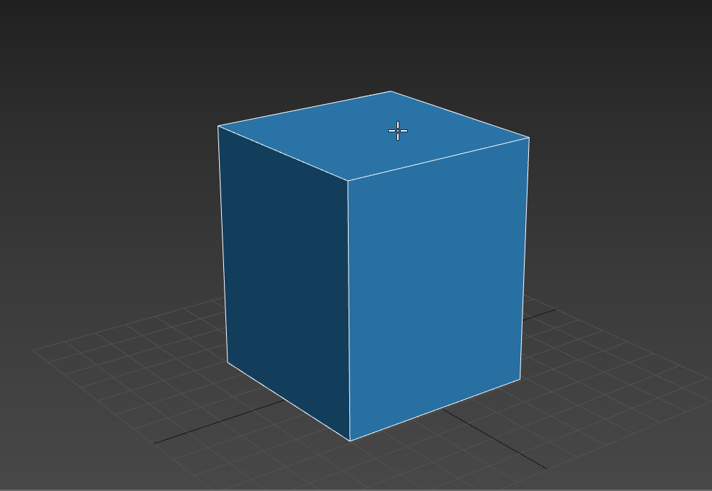

스마트 돌출을 사용하면 편집 가능한 폴리에서 대화식으로 면을 돌출시킬 수 있습니다. 인접한 면이 다시 구성되고 함께 연결되어 숨겨진 면 또는 형상 데이터를 수동으로 복구할 필요 없이 아티스트에게 표시되는 최종 시각적 출력과 일치합니다.
주: 스마트 돌출이 올바르게 작동하려면 선택한 면과 인접한 모든 면이 동일 평면에 있어야 합니다.
스마트 돌출을 사용하려면 다음을 수행합니다.
  1. 편집 가능한 폴리를 선택합니다.
  2. 하위 오브젝트 모드에서 작업할 때 돌출시킬 면을 하나 이상 선택합니다.
  3. Shift 키를 누른 채 뷰포트에서 드래그합니다.
    선택한 면은 같은 방향으로 돌출되고 인접한 면은 자동으로 조정되거나 생성되어 방수 메시를 생성합니다.
