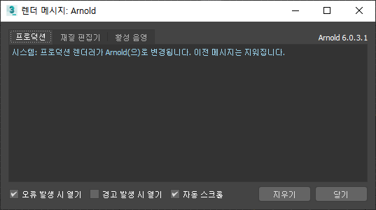

렌더 메시지 창에서 일부 렌더러(기본 스캔라인 렌더러는 아님) 오류 및 다른 메시지가 표시됩니다.
렌더 메시지 창 예
창 오른쪽에 있는 메시지 영역 위에 다음과 같은 세 가지 상태 필드가 나타납니다.
[렌더러 및 버전] 현재 렌더러 및 자세한 버전 번호를 표시합니다.
CPU 수사용 중인 CPU 수를 표시합니다.
스레드 수렌더링 중인 스레드 수를 표시합니다.
또한 메시지 영역은 세 가지 탭으로 구성되어 있습니다(프로덕션, 재질 편집기 및 ActiveShade 렌더러 간 차이점).
프로덕션 프로덕션 렌더러에서 메시지를 표시합니다.
재질 편집기 재질 편집기 렌더러에서 메시지를 표시합니다.
ActiveShade ActiveShade 렌더러에서 메시지를 표시합니다.
- 오류 시 열기
렌더러에서 오류 메시지를 기록하면 렌더 메시지 창이 표시됩니다. 기본적으로 설정되어 있습니다.
렌더링 기본 설정인 오류 발생 시 메시지 창 열기와 동일합니다. 3ds Max에서 두 토글의 상태를 동기화합니다.
- 경고 발생 시 열기
- 경고가 발생하면 렌더 메시지 창이 표시됩니다.
- 자동 스크롤
- 모든 오류 메시지의 맨 아래까지 자동으로 스크롤됩니다. 기본적으로 설정되어 있습니다.
- 메시지가 여러 개 있는 경우 자동 스크롤을 끄면 모든 메시지를 스크롤하여 읽을 수 있습니다.
- 지우기
메시지 영역에서 메시지를 모두 지우려면 클릭합니다.
주: 장면별 설정이 아니며 다음 세션까지 적용됩니다.
