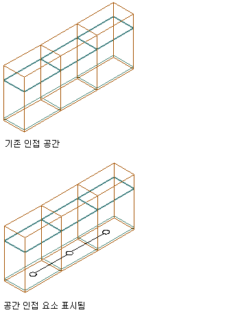

대부분의 경우 공간 표면 사이의 인접 요소 관계는 건물 평면도를 공학 응용프로그램으로 내보내거나 처리할 때 중요합니다. AutoCAD Architecture 2021 toolset 내에서 인접 요소 관계의 상태를 확인해야 할 경우 도면에 인접 요소 관계가 표시되도록 할 수 있습니다.
표면 인접 요소 표시
  1. 명령행에 aecshowspaceandadjacencies를 입력합니다.
  2. 인접한 공간 표면이 선으로 표시됩니다.
  3. 표면 인접 요소 선을 숨기려면 Enter 키를 누릅니다.
