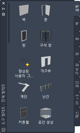

커튼월 도구가 있는 도구 팔레트
다음 팔레트에는 하나 이상의 커튼월 도구가 들어 있습니다.
| 도구 팔레트 | 커튼월 도구 |
| 설계 팔레트 그룹의 설계 팔레트 | 표준 커튼월 스타일에 대한 커튼월 도구 및 기타 커튼월 특성에 대한 기본 설정 |
| 컨텐츠 검색기의 설계 도구 카탈로그 | 커튼월 및 커튼월 단위 도구 패키지 |
| CAD 관리자에 의해 작성된 사용자 도구 팔레트 | 프로젝트 또는 사무용 표준에 맞게 CAD 관리자가 사용자화한 커튼월 스타일 및 특성을 가진 벽 도구 |
