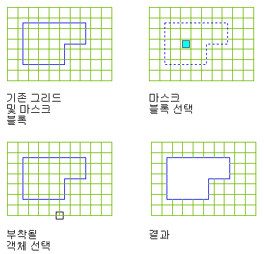

객체에 마스크 블록을 부착하려면
다음 절차에 따라 마스크 블록을 적절하게 배치한 후 마스크 블록을 객체에 부착하여 객체를 마스크하십시오.
  1. 객체에 부착할 마스크 블록 또는 블록을 선택합니다.
  2. 마스크 블록 참조 탭수정 패널객체 부착을 클릭합니다.
  3. 마스크할 객체를 선택합니다.
  4. 현재 화면표시 표현 리스트에서 화면표시 표현을 선택한 후 확인을 클릭합니다.
    객체에 마스크 블록 부착
마스크 블록에 의해 객체가 가려집니다.
