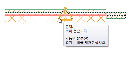

AutoCAD Architecture 2021 toolset 도면에 있는 객체 사이에서 의도된 상호 작용은 객체를 다른 객체와 관련하여 배치하는 방법에 대한 다양한 규칙에 따라 결정됩니다. 소프트웨어에서 객체 또는 해당 구성요소의 배치와 관련된 문제를 식별할 때마다 다음과 같이 솔루션 팁 아이콘이 표시되어 문제의 위치를 나타냅니다.
커서를 아이콘 위로 이동하면 문제를 설명하고 하나 이상의 가능한 솔루션을 제공하는 메시지가 표시됩니다. 일부 솔루션 팁에는 문제 해결을 위한 전체 지시사항이 제공됩니다. 자세한 지시사항이 필요한 경우 F1 키를 누르면 도움말의 관련 항목에 액세스할 수 있습니다.
주: 모든 객체 구성 문제에 쉽게 식별할 수 있는 원인이나 특정 솔루션이 있는 것은 아닙니다. 이러한 상황은 본체 수정자와 같은 도면요소가 객체에 추가되거나 객체에서 제거되는 부울 연산의 경우 자주 발생합니다. 이런 경우 솔루션 팁에서 관련된 객체 또는 구성요소의 종류를 식별하고 수정 작업을 제한합니다. 객체의 위치 또는 형상을 수정하라는 메시지가 표시될 수 있지만 이 수정 작업은 실제적으로 시행착오 방식으로 수행됩니다. 표시되는 메시지는 확실한 솔루션이라기보다 팁에 가깝습니다.
