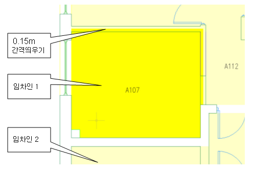

임차인/단위
AutoCAD Architecture 2021 toolset에서 SIS 영역 계산 표준을 선택하는 경우 구역 스타일 Unit Usage_SIS가 자동으로 작성됩니다. 이 구역 스타일은 도면에서 공간의 용도를 지정하는 데 사용됩니다. 사용 가능한 경계의 계산은 인접 공간이 같은 단위로 되어 있는지 여부에 따라 다릅니다. 인접 공간이 다른 구역에 부착되어 있으면 사용 가능한 경계는 벽 내부에 작성됩니다. 인접 공간이 동일한 구역에 있을 경우 사용 가능한 경계는 벽 내부로 0.15m 간격을 띄웁니다.

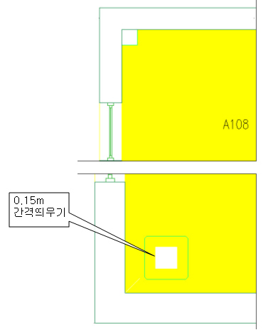

샤프트
샤프트는 "샤프트"로 분류되어야 합니다. 샤프트 공간에는 사용 가능한 경계가 없습니다. 사용 가능 영역에 N/A가 보고됩니다. 샤프트가 인접 공간과 같은 구역에 있는 경우 인접 공간의 사용 가능한 경계는 샤프트 안쪽으로 0.15m까지 측정됩니다. 거리는 벽 내부로부터, 그리고 샤프트 내부까지 측정됩니다. 샤프트가 인접 공간과 같은 구역에 있지 않은 경우 인접 공간의 사용 가능한 경계는 벽 내부까지 측정됩니다.
