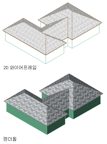

2D 와이어프레임 및 렌더된 뷰에서 지붕 보기
AutoCAD Architecture 2021 toolset는 공통 설계를 위해 미리 정의된 재료를 제공합니다. 이 재료에는 지붕 구성요소에 대한 설정이 포함됩니다. 미리 정의된 재료를 그대로 사용하거나 설계로 수정할 수 있습니다. 자체 재료를 작성할 수도 있습니다. 소프트웨어와 함께 제공된 객체 스타일에는 이미 지정된 적합한 재료가 있습니다.
