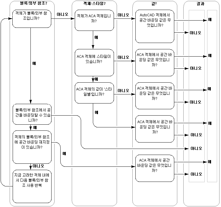

다음 개요 그래픽에서는 경계 객체의 공간 바운딩 특성이 연관 공간 생성에 영향을 미치는 방법을 보여줍니다. 경계 객체의 공간 바운딩 특성을 설정하는 방법에 대한 자세한 내용은 아래 절을 참고하십시오.
아래 그래픽에서 “AutoCAD 객체”라는 용어는 AutoCAD 라인워크(선, 호, 원 및 폴리선 등)를 참조합니다.
