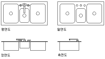

다중 뷰 블록은 각 뷰 방향 및 화면표시 표현에서 다르게 표시될 수 있습니다. 예를 들어, 주방 싱크대를 표현하는 다중 뷰 블록의 평면도는 싱크대의 맨 위를 그리고 밑면도는 싱크대의 맨 아래를 각각 보여주며, 우측면도, 좌측면도, 정면도 및 배면도에 대한 표현도 있습니다. 또한 각 화면표시 표현에 대해 다른 화면표시 그룹을 정의하여 평면도의 뷰 세트와 반사 뷰의 뷰 세트를 별도로 가질 수 있습니다.
