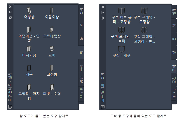

도구 팔레트의 창 탭에서 일반 창 도구를 선택하고 구석 창 탭에서 구석 창 도구를 선택합니다. AutoCAD Architecture 2021 toolset와 함께 제공되는 도구에서 특정 창 스타일 및 미리 정의된 기타 특성을 가진 창 도구를 선택하여 창을 신속하게 배치할 수 있습니다. 도구의 기본 설정을 사용하거나, 스타일로 조정되지 않는 특성을 변경할 수 있습니다. 또한 창 도구를 사용하면 도구 특성을 기존 조합창/문, 개구부 및 문에 적용하여 새 창을 작성할 수 있습니다.
다음 팔레트에는 하나 이상의 창 도구가 들어 있습니다.
| 도구 팔레트... | 포함 항목... |
| 설계 | 표준 창 스타일에 대한 창 도구와 다른 창 특성에 대한 기본 설정 |
| 창 | 각 창 스타일에 적합한 기본 특성이 있는 샘플 창 스타일에 대한 샘플 창 도구 |
| 구석 창 | 각 구석 창 스타일에 적합한 기본 특성이 포함되어 있는 샘플 구석 창 스타일에 대한 창 도구 |
| CAD 관리자에 의해 작성된 사용자 도구 팔레트 | 프로젝트 또는 사무실 표준에 대해 사용자화된 창 스타일 및 특성을 가진 창 도구 |
창 또는 구석 창 도구를 사용하여 창을 배치할 경우 도구의 기본 설정을 사용하거나 스타일에 의해 조정되지 않는 창 특성에 대한 설정을 변경할 수 있습니다.
