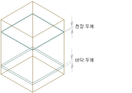

공간 높이 구성요소
공간 천장 및 바닥 구성요소
돌출된 3D 공간은 3D 객체 및 라인워크에 연관될 수 있지만 X 및 Y 방향으로만 바운딩될 수 있습니다. Z 방향의 경계는 돌출 높이로 정의됩니다. 세 가지 공간 치수를 사용하여 객체에 의해 경계가 완전히 지정되는 공간이 필요할 경우에는 3D 자유형 공간을 생성해야 합니다.
추가 공간 치수 구성요소
