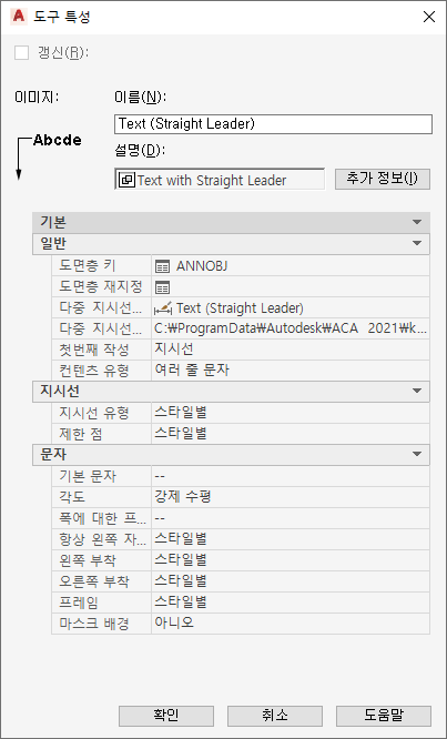

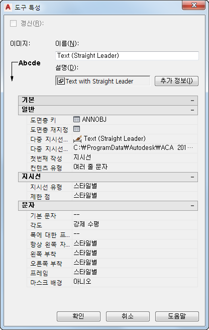

- 지시선의 도구 특성을 신중히 고려합니다. 단순한 지시선을 작성하는 작업이 시간은 덜 들고 표준화는 더 많이 이루어지도록 할 수 있는 사전 설정이 몇 가지 있습니다.

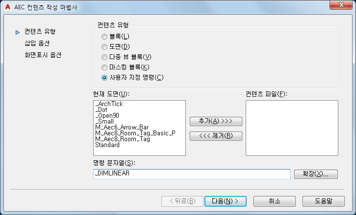

- 표준 AutoCAD 치수용 도구를 작성할 경우 AEC 컨텐츠 마법사를 사용합니다. 이 방법으로 “사용자 명령”을 사용할 수 있고 도면층 키를 사용하여 치수가 올바른 도면층에 기입되도록 할 수 있습니다.

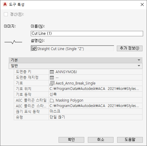

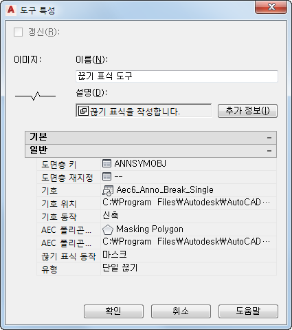

- 끊기 선 도구에는 끊기 선 기호와 동일한 도면에 저장된 지원 요소가 있어야 합니다. 일람표 태그와 같은 다른 다중 구성요소 도구에서처럼 나중에 이러한 요소를 더 수정하기 쉽도록 합니다. 끊기 표식이 객체를 마스크하는지 또는 객체를 자르는지 등 끊기 표식의 모든 특성은 도구 특성에서 설정됩니다.
