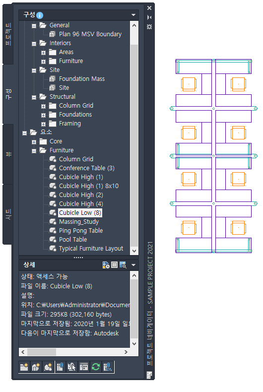

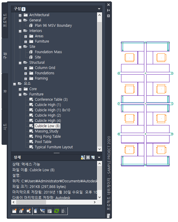

  1. 신속 접근 도구막대에서 프로젝트 네비게이터 를 클릭합니다.
  2. 구성 탭에서 열려는 요소를 찾습니다.
  3. 다음 방법 중 하나를 사용하여 요소를 엽니다.
    • 요소를 선택하고 마우스 오른쪽 버튼을 클릭한 후 열기를 클릭합니다.
    • 요소를 두 번 클릭합니다.
    요소는 AutoCAD Architecture 2021 toolset의 도면 영역에서 열립니다. 이제 이 시트를 편집할 수 있습니다.
