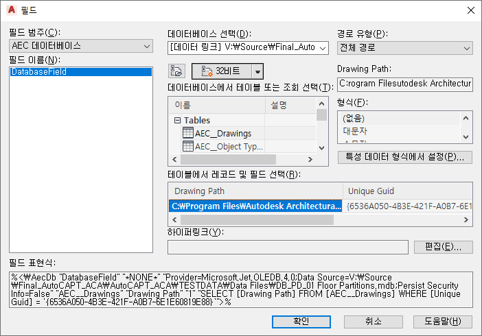

- 필드 범주에서 AEC 데이터베이스를 선택합니다.
- 필드 이름에서 DatabaseField를 선택합니다.

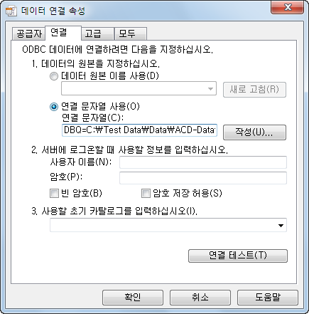

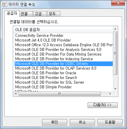

- 공급자 탭을 클릭합니다.
- Microsoft OLE DB Provider for ODBC Drivers를 선택하고 다음을 클릭합니다.

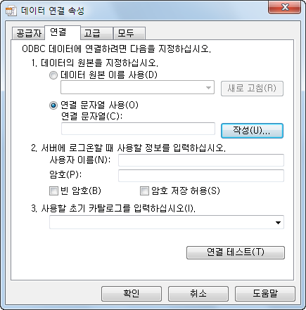

- 연결 탭에서 연결 문자열 사용을 클릭합니다.
- 작성을 클릭합니다.

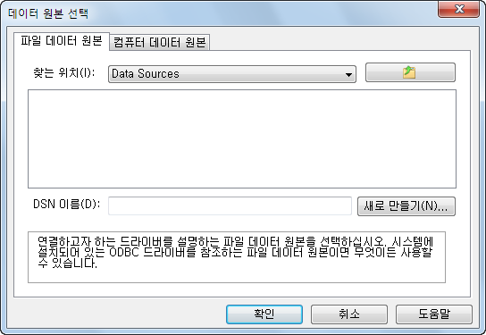

- 새로 만들기를 클릭하여 새 DSN 파일에 작성합니다.

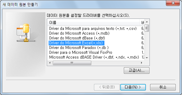

- 새 데이터 소스 작성 대화상자에서 Microsoft Excel Driver(*.xls)를 선택합니다.
주: 여기서는 이 드라이버 외에도 Microsoft Access Driver(*.mdb)와 Microsoft Text Driver(*.txt, *.csv)가 지원됩니다. 이러한 드라이버를 사용하여 Access 데이터베이스, 일반 ASCII 문자 파일 또는 쉼표로 구분된 파일에 대한 링크를 작성할 수 있습니다.

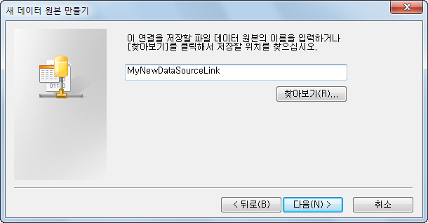

- 새 DSN 파일에 대한 이름을 입력하고 다음을 클릭합니다.

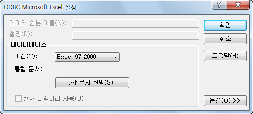

- ODBC Microsoft Excel 설정 대화상자에서 DSN 파일이 지원하는 Microsoft Excel의 버전을 선택합니다.

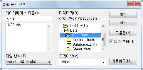

- 통합 문서 선택을 클릭합니다.
- 데이터 소스으로 사용할 XLS 파일을 선택하고 데이터 링크 특성 대화상자의 연결 탭으로 돌아갈 때까지 확인을 세 번 클릭합니다.
데이터 소스으로 선택한 Microsoft Excel 파일이 연결 문자열 아래에 표시됩니다.
- 데이터 소스에 대한 연결이 제대로 작동하는지 확인하려면 연결 테스트를 클릭합니다.
- 사용자 이름과 선택적으로 데이터베이스 연결 암호를 입력합니다.
- 사용할 초기 카탈로그를 입력하십시오 아래에 있는 드롭다운 리스트에서 Excel 파일을 선택합니다.
- 선택적으로 고급 탭을 클릭하여 네트워크 및 권한 설정을 정의할 수 있습니다.
- 네트워크 서버에서 데이터 소스을 선택한 경우 네트워크 설정을 정의할 수 있습니다.
- 데이터 소스에 대한 액세스 권한을 정의합니다.
- 선택적으로 전체 탭을 클릭하여 선택한 OLE DB 공급자에 사용할 수 있는 OLE DB 초기화 특성을 보고 편집할 수 있습니다.
- 확인을 클릭합니다.
- 필드 대화상자에서 선택한 Excel 파일이 데이터 소스으로 표시됩니다.
데이터베이스 필드를 선택하려면에 설명된 대로 데이터 테이블 및 항목을 선택할 수 있습니다.
