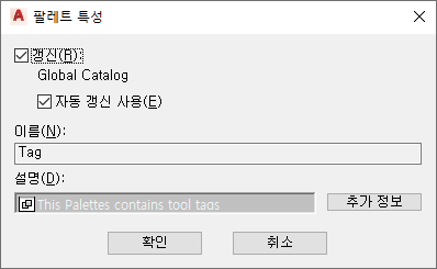

  6. 팔레트에서 마우스 오른쪽 버튼을 클릭한 후 특성을 클릭합니다.
    확인란 아래 문자는 팔레트가 업데이트될 컨텐츠 검색기의 카탈로그 이름을 표시합니다.
    이 이름을 클릭하면 도구 팔레트가 링크된 카탈로그가 열립니다.
  7. 자동 새로고침 사용을 선택하거나 선택 해제합니다.
    원하는 작업... 할 일...
    AutoCAD Architecture 2021 toolset를 시작할 때 컨텐츠 검색기에서 링크된 도구 팔레트 자동 업데이트 자동 새로고침 사용을 선택합니다.
    여러 방법 중 하나를 사용하여 링크된 도구 팔레트를 수동으로 업데이트 자동 새로고침 사용 선택을 해제합니다.
    선택한 도구 팔레트가 업데이트되는 컨텐츠 검색기에서 도구 팔레트의 이름은 이름 아래에 표시됩니다.
