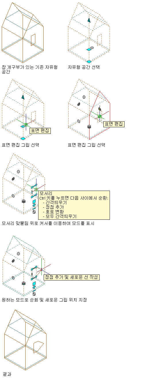

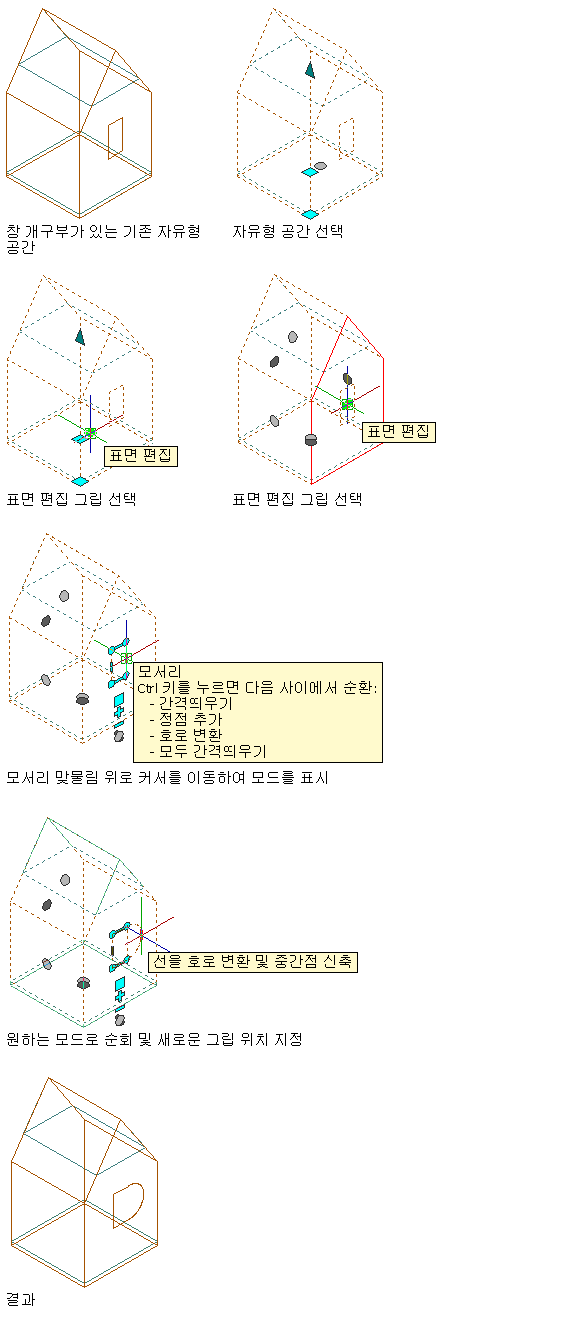

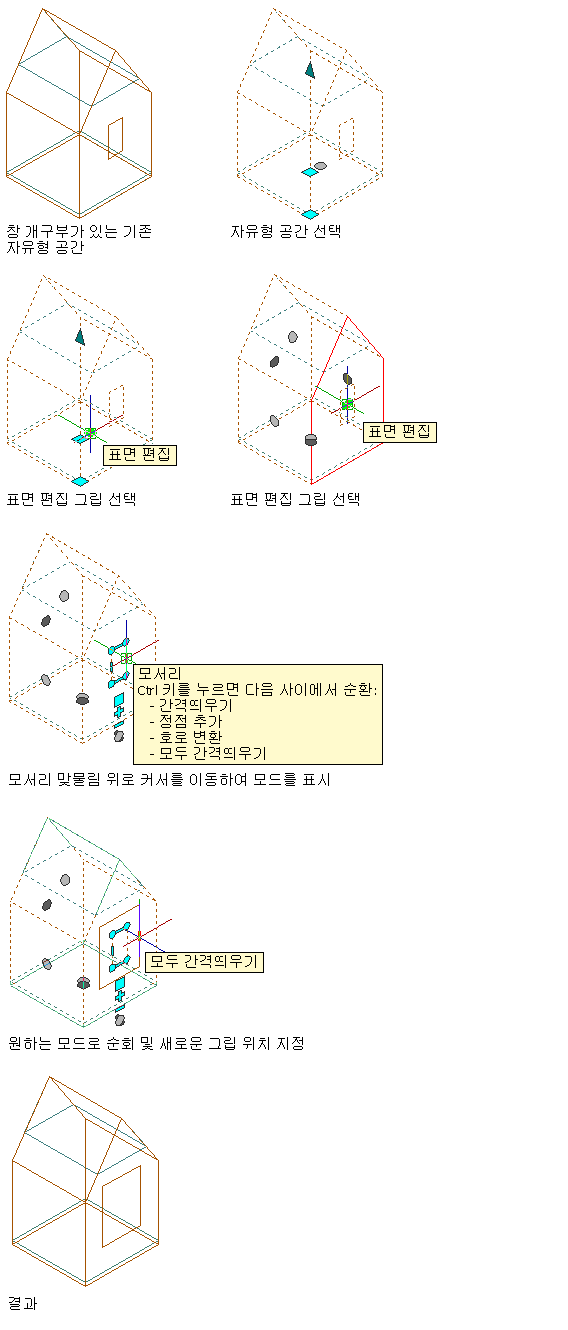

  1. 표면 개구부의 모서리를 편집할 공간을 선택하고 표면 편집 그립을 클릭합니다.
  2. 편집할 개구부가 있는 표면에 대한 그립을 클릭합니다.
  3. 변경할 모서리의 모서리 그립을 선택합니다.
    자유형 공간 표면에서 창 개구부의 모서리 간격띄우기
    자유형 공간 표면에서 창 개구부의 모서리에 정점 추가

  4. 새 모서리 위치를 지정합니다.
    원하는 작업... 방법...
    모서리 간격띄우기 모서리를 원하는 위치로 이동하고 클릭하거나 값을 입력하고 Enter 키를 누릅니다.
    정점 추가 및 모서리 작성 Ctrl 키를 눌러 정점 추가 편집 모드로 전환합니다. 모서리를 원하는 위치로 이동하고 클릭하거나 값을 입력하고 Enter 키를 누릅니다.
