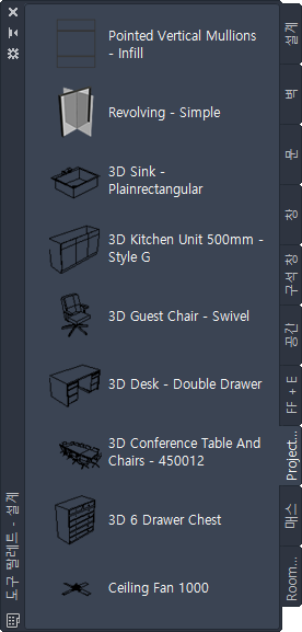

AutoCAD Architecture 2021 toolset의 도구 카탈로그 항목을 사용하려면 해당 항목을 소프트웨어의 작업공간으로 끕니다. 도구 팔레트를 작업공간으로 끌면 도구 팔레트가 기본 도구 팔레트 세트에 추가됩니다.
도구 팔레트가 추가된 AutoCAD Architecture 2021 Toolset 팔레트
일단 도구 팔레트 세트에 추가했으면 팔레트는 세트의 일부가 되어 AutoCAD Architecture 2021 toolset를 시작할 때마다 사용할 수 있습니다.
