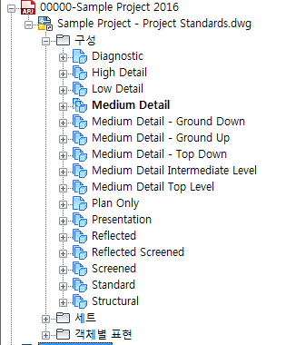

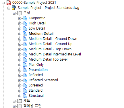

화면표시 관리자에서 표준 설정
표준 화면표시 설정은 화면표시 관리자에 표시됩니다. 프로젝트 표준과 관련된 화면표시 설정 상태에 따라 이러한 설정을 구분하는 여러 가지 아이콘이 있습니다.
| 아이콘 | 설명 |
표준 화면표시 설정. 밝은 파란색 아이콘이 프로젝트 도면이나 프로젝트 표준 도면의 화면표시 설정에 나타나면 화면표시 설정이 표준 설정이며 표준으로 동기화됩니다. 업데이트나 동기화가 필요하지 않습니다. |
오래된 표준 화면표시 설정. 이 아이콘이 프로젝트 도면의 화면표시 설정에 나타나면 화면표시 설정이 표준 설정이지만 오래된 것입니다. 즉, 프로젝트 표준 도면의 해당 화면표시 설정에 프로젝트 도면에 있는 GUID보다 최신 GUID가 있음을 의미합니다. |
비표준(최신) 버전이 있는 표준 화면표시 설정. 이 아이콘이 프로젝트 도면의 화면표시 설정에 나타나면 설정은 표준이지만 프로젝트 표준에서 찾을 수 없는 버전의 GUID가 있는 것입니다. 이 아이콘이 나타나면 비표준 버전을 표준 도면의 현재 버전으로 덮어쓰거나 표준을 프로젝트 도면의 버전으로 업데이트할 수 있습니다. |
동기화에서 제외된 표준 화면표시 설정. 이 아이콘이 화면표시 설정에 나타나면 설정이 동기화에서 제외됩니다. |
버전 정보가 없는 표준 화면표시 설정. 이 아이콘이 프로젝트 표준 도면의 화면표시 설정에 나타나면 화면표시 설정에 버전 정보가 없는 것입니다. 버전 정보는 삭제될 수 있습니다. |
변경되었지만 버전관리되지 않은 표준 화면표시 설정. 이 아이콘이 프로젝트 표준 도면의 화면표시 설정에 나타나면 설정은 수정되었지만 아직 버전 관리되지 않은 것입니다. 변경 사항을 동기화에 포함시키려면 설정을 버전관리해야 합니다. 이 아이콘은 프로젝트 표준 도면에만 나타납니다. 프로젝트 도면의 변경 사항은 화면표시 관리자에서 적용 또는 확인을 클릭할 때 자동으로 버전이 관리됩니다. |
표준화되지 않은 화면표시 설정 진한 파란색 아이콘이 프로젝트 도면의 화면표시 설정에 나타나면 이 설정에 프로젝트 표준과 같은 설정이 없는 것입니다. |
