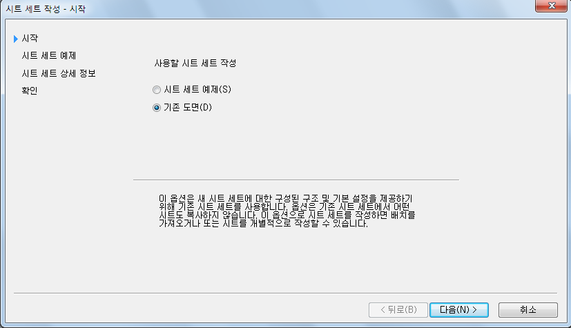

  4. 시트 세트 작성에서 기존 도면을 선택한 후 다음을 클릭합니다.

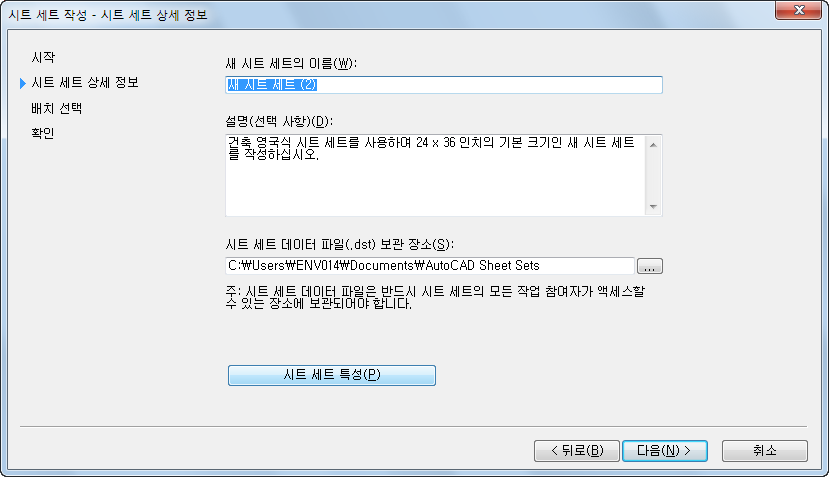

  5. 시트 세트 작성 - 시트 세트 상세 정보에 새 시트 세트의 이름을 입력합니다.
  6. 새 시트 세트의 설명을 입력합니다.
  7. 새 시트 세트 템플릿을 저장할 폴더 위치를 선택합니다.
    주: 시트 세트 템플릿(DST 파일)의 위치는 해당 템플릿에서 작성되는 프로젝트 시트 세트의 위치를 정의하지 않습니다. 프로젝트 시트 세트는 항상 연관된 프로젝트의 루트 폴더에 저장됩니다.

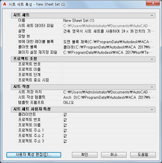

  8. 새 시트 세트 템플릿의 특성을 정의하려면, 시트 세트 특성을 클릭합니다.
    시트 세트 특성 대화상자가 표시됩니다.
    AutoCAD Architecture 2021 toolset 프로젝트에 시트 세트 템플릿을 사용하는 경우 다음 필드를 완료할 필요가 없습니다.
    필드 이유
    시트 세트 데이터 파일 DST 파일은 항상 프로젝트의 루트 폴더에 저장됩니다.
    모형 뷰 AutoCAD Architecture 2021 toolset 시트 세트에서는 모형 뷰 도면 위치가 추적되지 않습니다. 위치는 프로젝트 뷰에서 자동으로 가져옵니다. AutoCAD 시트 세트의 이 필드에는 시트 세트에서 사용되는 도면이 포함된 폴더의 경로와 이름이 표시됩니다.
    뷰의 레이블 블록 뷰 템플릿에 저장됩니다.
    인출선 블록 도구 팔레트에 있습니다.
    프로젝트 컨트롤에 있는 이름, 번호, 단계, 이정표 AutoCAD Architecture 2021 toolset 프로젝트에서 작업하는 경우 프로젝트 시트 세트 대신 프로젝트 파일(APJ)과 프로젝트 정보를 연관시킵니다.
    주: 프로젝트를 작성할 때 입력한 프로젝트 이름 및 번호와 다른 프로젝트 이름 및 프로젝트 번호를 시트 세트 특성 대화상자의 프로젝트 컨트롤에 입력하는 경우 프로젝트를 편집할 때 오류 메시지가 나타나고 정보를 통합하라는 메시지가 표시됩니다. 따라서 시트 세트 템플릿의 프로젝트 컨트롤 필드를 비워두어야 합니다.
    시트 저장 위치 프로젝트의 시트는 항상 프로젝트의 시트 폴더나 해당 하위 폴더 중 하나에 저장됩니다.

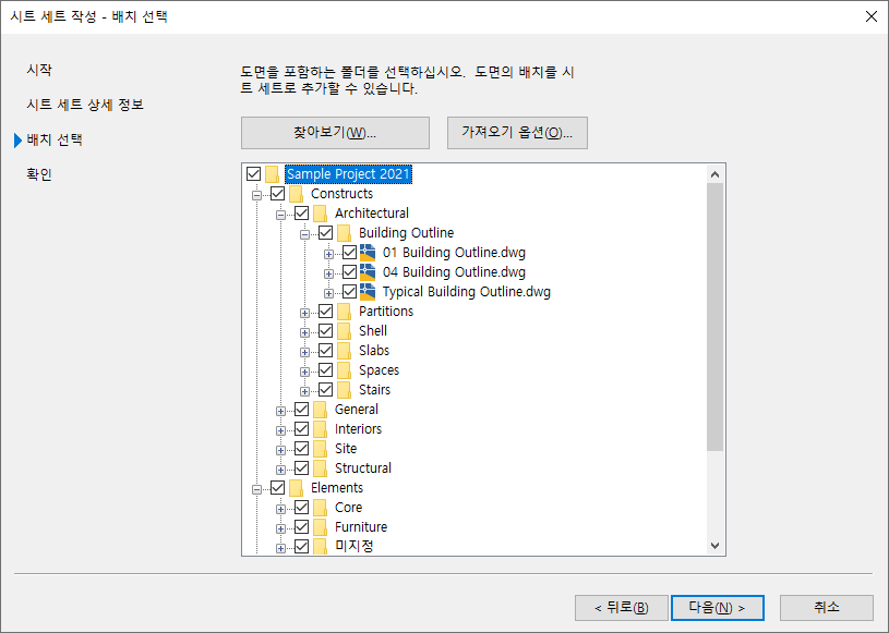

    시트 세트 작성 - 배치 선택 대화상자에서 기존 도면의 배치를 선택한 후 시트 세트 템플릿에 시트로 추가할 수 있습니다. 예를 들어 이 작업을 수행하여 기존 시트를 프로젝트 시트로 변환할 수 있습니다.
  19. 배치를 시트 세트 템플릿에 복사할 하나 이상의 도면을 선택하려면 찾아보기를 클릭합니다.
  20. 폴더 찾아보기 대화상자에서 도면을 포함하는 폴더를 선택한 후 확인을 클릭합니다.
  21. 폴더 및 도면 이름을 확장한 후 시트 세트 템플릿에 포함할 배치를 선택합니다.
  22. 도면 또는 폴더를 제거하려면 도면 또는 폴더를 선택하고 마우스 오른쪽 버튼을 클릭한 후 제거를 클릭합니다.
  23. 필요에 따라 다른 폴더의 도면에 대해 이 단계를 반복합니다.

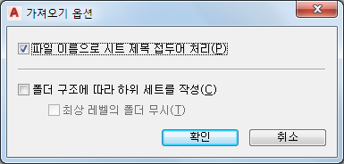

  24. 시트 제목에 파일 이름을 접두어로 지정하거나 폴더 구조를 기반으로 시트 세트의 하위 세트를 작성하려면 가져오기 옵션을 클릭하고 옵션을 선택한 후 확인을 클릭합니다.
