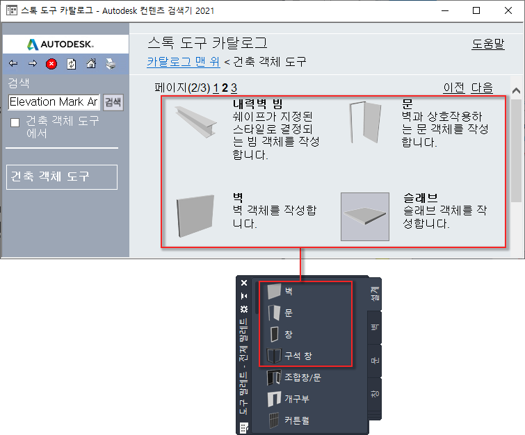

컨텐츠 검색기의 카탈로그에서 도구를 링크하려면
다음 절차에 따라 컨텐츠 검색기의 카탈로그에서 AutoCAD Architecture 2021 toolset의 도구 팔레트로 도구를 링크하십시오.
컨텐츠 검색기의 카탈로그에서 도구 링크
  1. 컨텐츠 검색기에서 도구를 배치할 도구 팔레트를 엽니다.
  2. 홈 탭작성 패널도구 드롭다운컨텐츠 검색기를 클릭하고 복사하려는 도구가 포함된 도구 카탈로그의 도구 팔레트나 범주로 이동합니다.
  3. 컨텐츠 아이콘을 커서로 가리키면 표시되는 도구 팔레트에 추가를 선택합니다.
    여러 개의 도구 팔레트를 복사하려면 Ctrl 키를 누른 상태에서 각 팔레트를 클릭하고, 마우스 오른쪽 버튼을 클릭한 다음 도구 팔레트에 추가를 선택합니다.

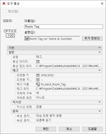

  4. 도구를 새로고침하려면 도구를 선택하고 마우스 오른쪽 버튼을 클릭한 후 도구 새로고침을 클릭합니다.
    또는 도구 팔레트에서 도구를 선택하고 마우스 오른쪽 버튼을 클릭한 후 특성을 클릭할 수 있습니다. 그런 다음 특성 워크시트에서 새로고침을 선택합니다.
    특성 워크시트에서 도구 새로고침
    주: 새로고침을 선택할 경우 워크시트의 모든 도구 특성은 읽기 전용으로 설정되어 있습니다. 이 도구에 대한 특성은 컨텐츠 검색기에서 변경되어야 합니다.
  5. 확인을 클릭합니다.
