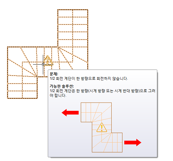

AutoCAD Architecture 2021 toolset가 계단 객체를 그리는 방법에서 문제를 탐지한 경우 도면의 계단에 솔루션 팁 아이콘이 표시됩니다.
솔루션 팁 아이콘이 표시된 계단
커서를 아이콘 위로 이동하면 문제를 설명하고 하나 이상의 가능한 솔루션을 제공하는 메시지가 표시됩니다. 자세한 지시사항이 필요한 경우 F1 키를 누르면 도움말의 관련 항목에 액세스할 수 있습니다.
솔루션 팁이 표시된 계단
계단 객체에 대한 여러 개의 솔루션 팁은 특정 계단 유형에 대한 부적합한 구성을 나타냅니다. 이러한 팁이 표시되는 경우 F1 키를 누르면 이 항목으로 링크되며 AutoCAD Architecture 2021 toolset에서 그릴 수 있는 다양한 유형의 계단을 보여주고 설명하는 다음 테이블이 표시됩니다. 각 계단 유형 그리기에 대한 특정 지시사항은 관련 링크를 참고하십시오.
