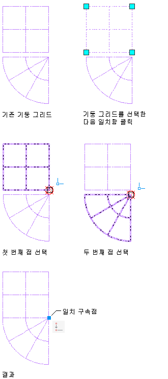

일치 구속조건 작업
    일치 구속조건은 2점이 일치하도록 구속합니다. 구속된 점은 AEC 객체의 바로 위 또는 AEC 객체의 연장 지점에 배치됩니다. 일치 구속조건은 벽 세그먼트와 선의 경우처럼 해당 AEC 객체와 AutoCAD 객체 사이에서도 작동합니다.
    일치 구속조건을 사용하여 두 기둥 그리드를 함께 앵커합니다.
  1. 기둥 그리드를 선택합니다.
  2. 기둥 그리드 탭파라메트릭 패널일치 를 클릭합니다.
  3. 첫 번째 기둥 그리드에서 구속할 구석 점을 선택합니다.
    선택한 점이 중심에 X 표시가 있는 빨간색 원으로 표시됩니다.
  4. 두 번째 기둥 그리드에서 구속할 해당 구석 점을 선택합니다.
    이제 기둥 그리드 중 하나를 이동하면 다른 기둥 그리드도 함께 이동합니다. 일치 구속조건 점을 중심으로 기둥 그리드 중 하나를 회전할 수도 있습니다. 두 그리드를 모두 완전히 구속하려면 다른 일치 구속조건을 다른 기둥 그리드 구석에 추가합니다.

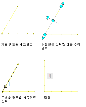

    수직 구속조건을 사용하여 커튼월 세그먼트를 수직으로 재정렬합니다.
  1. 커튼월 세그먼트를 선택합니다.
  2. 커튼월 탭파라메트릭 패널수직 을 클릭합니다.
  3. 고정된 상태를 유지할 끝 가까이에 있는 커튼월 세그먼트에 점을 지정합니다.
    지정된 점에 가장 가까운 커튼월 세그먼트 끝이 피벗점이 됩니다.

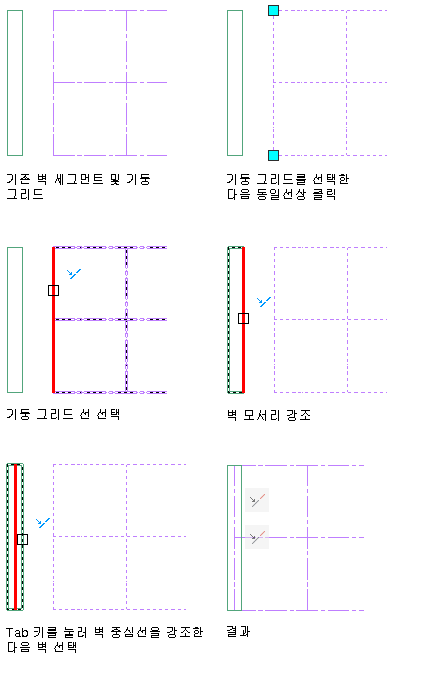

동일선상 구속조건 작업
    동일선상 구속조건은 한 AEC 객체를 다른 AEC 객체와 정렬합니다. 두 번째로 선택한 AEC 객체가 처음 선택한 AEC 객체와 동일선상에 놓이게 됩니다. 필요에 따라 AEC 객체의 모서리나 중심선을 정렬할 수 있습니다. 동일선상 구속조건은 기둥 그리드와 선의 경우처럼 해당 AEC 객체와 AutoCAD 객체 사이에서도 작동합니다.
    동일선상 구속조건을 사용하여 벽의 중심선을 기둥 그리드 선과 정렬합니다.
  1. 기둥 그리드를 선택합니다.
  2. 기둥 그리드 탭파라메트릭 패널동일선상 을 클릭합니다.
  3. 기둥 그리드 선 위에 커서를 놓습니다.
    그리드 선이 빨간색 선으로 강조 표시됩니다.
  4. 빨간색 그리드 선을 선택합니다.
  5. 벽 세그먼트 모서리 위에 커서를 놓습니다.
    벽 세그먼트 모서리가 빨간색 선으로 강조 표시됩니다.
  6. Tab 키를 눌러 벽 중심선을 강조 표시합니다.
    벽 세그먼트 중심선이 빨간색 선으로 강조 표시됩니다.
  7. 벽 세그먼트를 선택합니다.

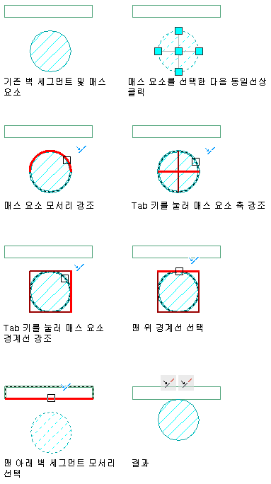

    동일선상 구속조건을 사용하여 매스 요소 모서리를 벽 세그먼트 모서리와 정렬합니다.
  1. 매스 요소를 선택합니다.
  2. 매스 요소 탭파라메트릭 패널동일선상 을 클릭합니다.
  3. 매스 요소 모서리 위에 커서를 놓습니다.
    매스 요소의 맨 위 모서리가 빨간색 선으로 강조 표시됩니다.
  4. Tab 키를 눌러 매스 요소의 X 축과 Y 축을 강조 표시합니다.
    X 축이 빨간색 선으로 강조 표시됩니다.
  5. Tab 키를 눌러 매스 요소 경계 상자를 강조 표시합니다.
    오른쪽 경계 상자 선이 빨간색 선으로 강조 표시됩니다.
  6. 매스 요소의 맨 위 경계 상자 선을 선택합니다.
  7. 벽 세그먼트의 맨 아래 모서리를 선택합니다.

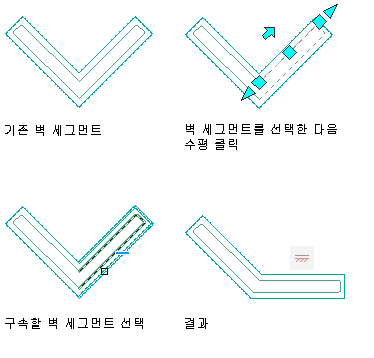

수평 구속조건 작업
    수평 구속조건은 AEC 객체의 선이나 점 쌍을 현재 UCS의 X 축과 평행하게 놓이도록 구속합니다. 두 점을 수평으로 구속하도록 지정하면 두 번째 점이 첫 번째 점에 수평이 됩니다.
    수평 구속조건을 사용하여 벽 세그먼트를 수평으로 재정렬합니다.
  1. 벽 세그먼트를 선택합니다.
  2. 벽 탭파라메트릭 패널수평 을 클릭합니다.
  3. 고정된 상태를 유지할 끝 가까이에 있는 벽 세그먼트에 점을 지정합니다.
    지정된 점에 가장 가까운 벽 세그먼트 끝이 피벗점이 됩니다.

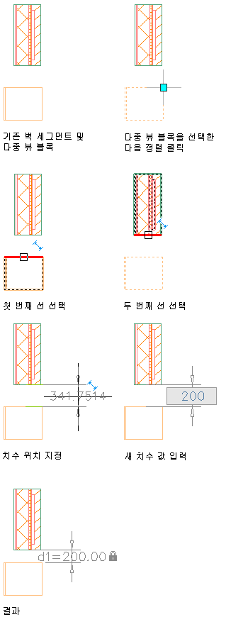

정렬 구속조건 작업
    정렬 구속조건은 서로 다른 두 AEC 객체에서 두 평행 요소 사이의 거리를 유지합니다.
    정렬 구속조건을 사용하여 벽 세그먼트와 다중 뷰 블록 사이의 특정 거리를 유지합니다.
  1. 다중 뷰 블록을 선택합니다.
  2. 다중 뷰 블록 탭파라메트릭 패널정렬 을 클릭합니다.
  3. 다중 뷰 블록 모서리를 선택합니다.
  4. 벽 세그먼트 모서리를 선택합니다.
  5. 치수 위치를 지정합니다.
  6. 새 치수 값을 입력합니다.
    두 AEC 객체 중 하나를 이동해도 두 객체 간의 지정된 거리가 유지됩니다.

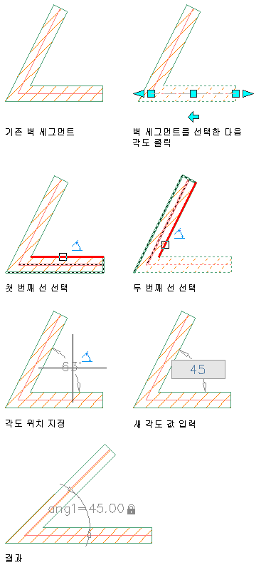

각도 구속조건 작업
    각도 구속조건은 두 AEC 객체 사이의 특정 각도를 유지합니다. 각도 구속조건은 벽 세그먼트와 선의 경우처럼 해당 AEC 객체와 AutoCAD 객체 사이에서도 작동합니다.
    각도 구속조건을 사용하여 부착된 두 벽 세그먼트 사이의 각도를 유지합니다.
  1. 벽 세그먼트를 선택합니다.
  2. 벽 탭파라메트릭 패널각도 를 클릭합니다.
  3. 첫 번째 벽 세그먼트 모서리를 각도 기준선으로 선택합니다.
  4. 구속할 두 번째 벽 세그먼트 모서리를 선택합니다.
  5. 각도 위치를 지정합니다.
  6. 새 각도 값을 입력합니다.
    두 AEC 객체 중 하나를 이동해도 두 객체 간의 지정된 각도가 유지됩니다.

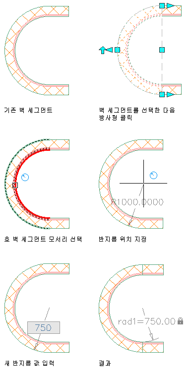

반지름 구속조건 작업
    반지름 구속조건은 AEC 객체의 특정 반지름을 유지합니다. 반지름 구속조건은 벽 세그먼트와 선의 경우처럼 해당 AEC 객체와 AutoCAD 객체 사이에서도 작동합니다.
    반지름 구속조건을 사용하여 호 벽 세그먼트의 반지름을 유지합니다.
  1. 호 벽 세그먼트를 선택합니다.
  2. 벽 탭파라메트릭 패널반지름 을 클릭합니다.
  3. 호 벽 세그먼트 모서리를 선택합니다.
  4. 반지름 위치를 지정합니다.
  5. 새 반지름 값을 입력합니다.
