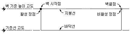

직사각형이 아닌 커튼월을 작성하도록 커튼월의 지붕선과 바닥판 선을 수정할 수 있습니다.
커튼월의 지붕선 수정

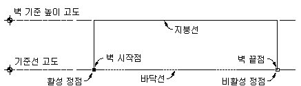

커튼월의 바닥판 선 수정
