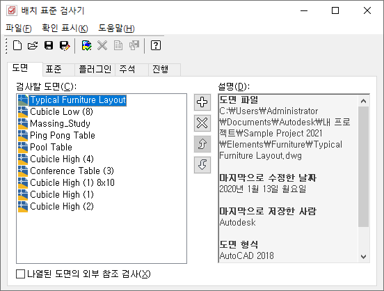

  4. 파일 메뉴검사 파일 열기를 차례로 클릭합니다.
  5. 파일 열기 대화상자에서 프로젝트 CHX 파일을 선택합니다.
    배치 표준 검사기
  6. 확인 메뉴 검사 시작을 차례로 클릭합니다.
