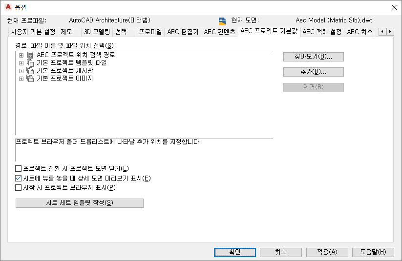

기본 프로젝트 옵션을 지정하려면
다음 절차에 따라 AutoCAD Architecture 2021 toolset 프로젝트에 대한 기본 옵션을 설정하십시오. 프로젝트에 대해 다음 옵션을 설정할 수 있습니다.
주: 템플릿 프로젝트를 기반으로 새 프로젝트를 작성하는 경우 템플릿 프로젝트의 기본 템플릿, 게시판 및 프로젝트 이미지가 새 프로젝트에 사용됩니다. 새 프로젝트가 템플릿 프로젝트를 기반으로 하지 않는 경우 프로젝트 기본값에 정의된 설정이 사용됩니다.
또한 다음의 경우 작업공간에 영향을 주는 설정을 지정할 수 있습니다.
  1. 옵션을 클릭합니다.
  2. AEC 프로젝트 기본값 탭을 클릭합니다.
  3. AEC 프로젝트 위치 검색 경로를 확장합니다.
    경로는 또한 프로젝트 리스트 위의 프로젝트 브라우저 드롭다운 리스트에도 표시되어 프로젝트가 포함된 폴더에 대한 바로 가기를 제공합니다.
    원하는 작업... 할 일...
    기존 프로젝트 위치 검색 경로 변경 변경할 경로를 클릭하고 찾아보기를 클릭합니다. 폴더 찾아보기 대화상자에서 새 검색 경로를 선택한 후 확인을 클릭합니다.
    검색 경로 추가 추가를 클릭합니다. 폴더 찾아보기 대화상자에서 추가 검색 경로를 선택한 후 확인을 클릭합니다.
    검색 경로 제거 제거를 클릭합니다.
  4. 기본 프로젝트 템플릿 파일을 확장합니다.
  5. 기본 템플릿, 게시판 또는 이미지를 변경하려면 범주를 확장하고 기존 파일을 선택한 다음 찾아보기를 클릭합니다. 그런 다음 파일 선택 대화상자에서 새 파일을 선택하고 열기를 클릭합니다.
  6. 작업공간의 표시 방법을 지정합니다.
    원하는 작업... 할 일...
    다른 프로젝트로 변경할 때 현재 프로젝트에서 열려 있는 도면 파일 모두 닫기 프로젝트 전환 시 프로젝트 도면 닫기를 선택합니다.
    이 설정은 프로젝트 브라우저 - 프로젝트 파일 닫기 대화상자에서 항상 선택한 작업 수행 옵션이 선택되어 있는 경우에만 적용됩니다.
    뷰를 시트에 놓을 때 뷰의 프레임 내에 모형 공간 뷰 이름만 표시하여 성능 향상 시트에 뷰를 놓을 때 상세 도면 미리보기 표시 선택을 해제합니다.
    AutoCAD Architecture 2021 toolset를 열 때마다 프로젝트 브라우저가 열리도록 지정 시작 시 프로젝트 브라우저 표시를 선택합니다.
  7. 새 시트 세트 템플릿을 작성하려면 시트 세트 템플릿 작성을 클릭합니다.
  8. 확인을 클릭합니다.
