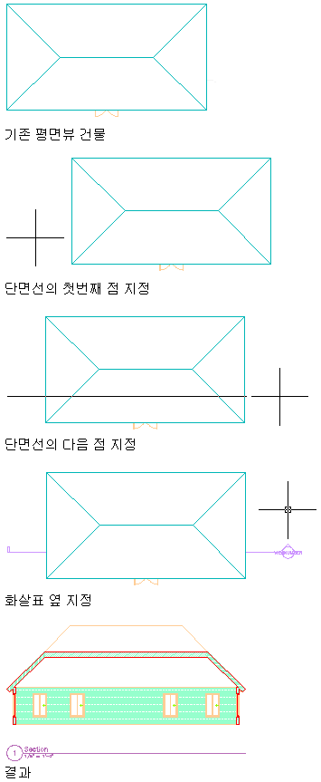

단면선 및 표시
단면선은 건물 모형에서 추출하는 단면의 범위를 정의합니다. 단면선은 직선이거나 꺽어진 선일 수 있습니다. 또한 단면선으로 정의되는 영역의 길이, 깊이 및 높이를 지정할 수 있습니다. 단면선의 각 끝에는 일반적으로 문자나 숫자를 포함하고 단면의 방향을 나타내는 단면 표식이 나타납니다.
주: 기본적으로 단면선의 높이는 모형의 범위 또는 높이입니다. 높이를 변경하려면 단면선을 선택한 후 특성 팔레트에서 '높이에 모형 확장 사용' 값을 아니오로 변경합니다.
단면선을 그린 후 선에서 라이브 단면 뷰를 위한 단면 객체를 작성할 수 있습니다.
단면 작성
