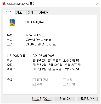

일반 탭(도면 특성 대화상자)
운영 체제에서 파생되는 도면 파일에 대한 읽기 전용 정보를 표시합니다.
DWGPROPS(명령) 찾기
옵션 리스트
다음과 같은 옵션이 표시됩니다.
파일 이름
파일 아이콘과 파일 이름을 표시합니다.
파일 유형, 위치, 크기
파일 유형, 파일 위치 및 파일 크기를 표시합니다.
MS-DOS 이름, 만든 날짜, 수정한 날짜, 액세스한 날짜
파일이 작성되었을 때 MS-DOS 이름을 표시해 주고 이 파일이 마지막으로 수정되고 액세스된 날짜와 시간을 표시해 줍니다.
속성
시스템 수준의 파일 속성을 보여줍니다. 이러한 값은 Windows 탐색기 또는 파일 탐색기에서 수정할 수 있습니다.
읽기 전용
파일이 읽기 전용임을 나타냅니다. 이 파일은 변경하거나 삭제할 수 없습니다.
보관
이 파일이 기록되어야 한다는 것을 나타냅니다. 이 설정은 백업해야 되는 파일을 결정하는 데 사용됩니다.
숨김
파일이 숨겨져 있음을 나타냅니다. 파일 이름을 모르면 파일을 보거나 사용할 수 없습니다.
시스템
파일이 시스템 파일임을 나타냅니다. 도면은 시스템 속성 세트를 가질 수 없습니다.
