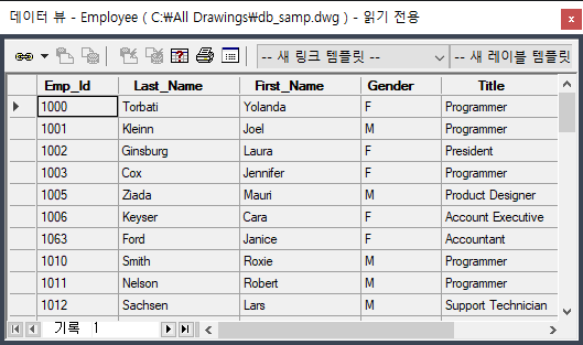

데이터 뷰 윈도우는 데이터베이스 테이블의 레코드를 보여주는 스프레드시트와 유사한 환경입니다. 윈도우의 오른쪽과 아래에 있는 스크롤 막대와 탐색 버튼을 사용하여 레코드 세트 사이를 이동할 수 있습니다.
데이터 뷰 윈도우의 그리드에는 다음 요소가 포함되어 있습니다.
데이터 뷰 윈도우는 매우 다양한 방법으로 레코드를 표시합니다. 다음을 수행할 수 있습니다.
데이터 뷰 윈도우에서 열 형식과 데이터베이스 테이블 정렬은 저장되지 않습니다. 이 정보는 새 데이터베이스 테이블을 열거나 현재 테이블을 닫을 때 삭제됩니다. 형식 지정된 보고서를 작성하거나 저장하려는 경우, 데이터 뷰 윈도우의 내용을 클립보드에 복사하고 Microsoft Excel 같은 외부 프로그램에 붙여 넣어야 합니다. 그런 다음 해당 외부 프로그램을 사용하여 원하는 형식을 적용하고 저장할 수 있습니다. 템플릿 작성에 대한 자세한 정보는 데이터 형식 적용에 사용할 외부 프로그램 설명서를 참고하십시오.
