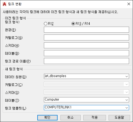

릴리즈 13 및 릴리즈 14 링크를 변환하려면
  1. 도구 메뉴 팔레트데이터베이스 연결을 클릭합니다.
  2. 데이터베이스 연결 메뉴링크 변환을 클릭합니다.
  3. 이전 링크 형식에서 다음을 모두 수행합니다.
    • R13/R14 링크 형식을 선택합니다.
    • 환경에서 변환하려는 링크의 릴리즈 13 또는 릴리즈 14 환경 이름을 입력합니다.
    • 카탈로그에 변환하려는 링크의 릴리즈 13 또는 릴리즈 14 카탈로그 이름을 입력합니다.
    • 스키마에 변환하려는 링크의 릴리즈 13 또는 릴리즈 14 스키마 이름을 입력합니다.
    • 테이블에 변환하려는 링크의 릴리즈 13 또는 릴리즈 14 데이터베이스 테이블 이름을 입력합니다.
    • 링크 경로 이름에 변환하려는 링크의 링크 경로 이름을 입력합니다.
  4. 새 링크 형식에서 다음을 모두 수행합니다.
    • 데이터 원본 리스트에서 적절한 데이터 원본을 선택합니다.
    • 카탈로그 리스트에서 적절한 카탈로그를 선택합니다.
    • 스키마 리스트에서 적절한 스키마를 선택합니다.
    • 테이블 리스트에서 적절한 테이블을 선택합니다.
    • 링크 템플릿 리스트에서 적절한 링크 템플릿을 선택합니다.
  5. 확인을 클릭합니다.
  6. 링크를 변환하려는 도면을 열고 저장합니다.
    주: 변환하는 모든 링크에 대해 환경, 데이터베이스 테이블 및 링크 경로 이름을 지정해야 합니다. 카탈로그와 스키마는 선택적 매개변수로써 일부 데이터베이스 관리 시스템에는 필요하지 않습니다.
