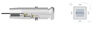

면 뷰 회전
면 뷰 중 하나에서 모형을 볼 경우 ViewCube 근처에 2개의 회전 화살표 버튼이 표시됩니다. 회전 화살표를 사용해 뷰 중심을 기준으로 현재 뷰를 시계 방향 또는 시계 반대 방향으로 90도 회전합니다.
인접면으로 전환
면 뷰 중 하나에서 모형을 보는 중에 ViewCube가 활성 상태이면 ViewCube 근처에 4개의 직교 삼각형이 표시됩니다. 이러한 삼각형을 사용하여 인접한 면 뷰 중 하나로 전환합니다.
