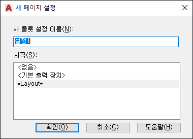

새 페이지 설정 대화상자
새 페이지 설정의 이름과 함께 시작점으로 사용할 페이지 설정을 지정합니다.
PAGESETUP(명령) 찾기: 새로 만들기
옵션 리스트
다음과 같은 옵션이 표시됩니다.
새 플롯 설정 이름
새 페이지 설정의 이름을 지정합니다.
시작
새 페이지 설정의 시작점으로 사용할 페이지 설정을 지정합니다. 확인을 클릭하면 선택한 페이지 설정의 설정이 포함된 페이지 설정 대화상자가 표시됩니다. 이 설정은 필요에 따라 수정할 수 있습니다.
시트 세트 관리자에서 새 페이지 설정 대화상자를 열면 페이지 설정 재지정 파일에서 명명된 페이지 설정만 나열됩니다.
  • <없음>. 페이지 설정을 시작점으로 사용하지 않도록 지정합니다. 페이지 설정 대화상자에 표시되는 기본 설정을 수정할 수 있습니다.
  • <기본 출력 장치>. 옵션 대화상자의 플롯 및 게시 탭에서 지정된 기본 출력 장치가 새 페이지 설정에서 프린터로 설정되도록 지정합니다.
  • <이전 플롯>. 새 페이지 설정이 마지막 플롯 작업에서 지정된 설정을 사용하도록 지정합니다.
