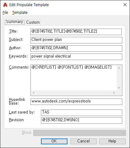

Propulate 템플릿 편집
Propulate는 템플릿 파일을 사용하여 도면의 도면 특성 필드에 삽입할 값을 결정합니다. 템플릿 파일을 사용하여 도면 특성 대화상자에 적용할 값 및 해당 값의 위치를 지정하려면 먼저 해당 템플릿 파일을 편집해야 합니다. 원하는 개수의 템플릿을 작성할 수 있지만 활성 템플릿은 한 번에 하나만 존재할 수 있습니다. 기본 템플릿 파일 이름은 template.prp입니다. 기존 템플릿을 편집하거나 새 템플릿을 작성하는 가장 쉬운 방법은 Propulate 템플릿 편집 대화상자를 사용하는 것입니다.
파일 메뉴 옵션
New... 모든 편집 필드를 지우고 새 템플릿 작성을 준비합니다. 확인 버튼을 누르거나 저장 메뉴 옵션 중 하나를 선택하면 새 템플릿 파일 이름을 묻는 프롬프트가 표시됩니다.
Open... 기존 템플릿 파일을 엽니다.
Save 현재 편집 중인 템플릿 파일을 저장합니다.
Save As... 현재 편집 중인 템플릿 파일을 다른 이름으로 저장합니다.
템플릿 메뉴 옵션
Insert Xref list @[XREFLIST] 명령을 현재 커서 위치에 삽입합니다.
Insert Font list @[FONTLIST] 명령을 현재 커서 위치에 삽입합니다.
Insert Image list @[IMAGELIST] 명령을 현재 커서 위치에 삽입합니다.
Insert Attribute 블록 속성 리스트에서 선택한 값을 현재 커서 위치에 삽입합니다.
Make active template 현재 편집 중인 템플릿을 기본 템플릿으로 설정합니다. 편집한 템플릿이 이미 기본 템플릿이거나 아직 파일 이름에 저장되지 않은 경우에는 이 옵션을 사용할 수 없습니다.
Fill from Current Drawing 모든 편집 필드를 지우고 현재 도면의 기존 도면 특성 값으로 채웁니다. 현재 도면을 기반으로 템플릿을 작성하려는 경우에 유용합니다.
템플릿 파일을 편집하려면 해당 필드에 문자를 입력하거나 특수 삽입 옵션 중 하나를 입력합니다. 예를 들어 제목 필드에 Downtown Renovation을 입력하면 이 템플릿으로 처리된 각 도면의 도면 특성 대화상자에 있는 제목 필드에 Downtown Renovation 문자열이 삽입됩니다. 이와 같은 문자열 외에 도면 관련 정보를 추출하여 이 데이터를 도면 특성 대화상자에 삽입하는 데 사용할 수 있는 네 가지 특수 명령이 있습니다.
@[block.attributeTag] 속성 블록에서 속성 태그 값을 추출하여 지정된 필드에 삽입합니다. 예를 들어 작성자 필드에 @[title.drawnby]를 삽입하면 Propulate가 도면에서 속성 블록 명명된 제목을 검색하고, drawnby 속성 필드 값을 추출하여 도면의 도면 특성 대화상자에 있는 작성자 필드에 삽입합니다. 전체 프로젝트에서 공통 블록을 사용하는 경우에는 더 많은 도면에서 해당 특정 속성 값을 반영하도록 업데이트하는 작업이 간편해집니다.
@[XREFLIST] 현재 처리 중인 도면에 부착된 외부 참조 리스트를 삽입합니다. 부착된 외부 참조 앞에는 문자 A가 붙고, 중첩 외부 참조 앞에는 문자 O가 붙습니다. 이 옵션은 주석 필드에서만 작동합니다.
@[FONTLIST] 현재 처리 중인 도면에서 사용 중인 글꼴 리스트를 삽입합니다. 이 옵션은 주석 필드에서만 작동합니다.
@[IMAGELIST] 현재 처리 중인 도면에 부착된 이미지 파일 리스트를 삽입합니다. 이 옵션은 주석 필드에서만 작동합니다.
예: 주석 필드에 @[XREFLIST] @[FONTLIST] @[IMAGELIST]를 입력하면 다음이 생성될 수 있습니다.
