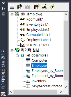

데이터베이스 연결 관리자를 열면 각 데이터베이스 및 데이터 객체의 오른쪽 아래 구석에 작은 빨간색 X자가 표시됩니다. X는 이들 객체가 현재 연결되어 있지 않음을 나타냅니다. 데이터베이스 또는 데이터 객체를 연결하려면 데이터베이스 연결 관리자에서 해당 객체를 두 번 클릭합니다.

데이터베이스 연결 관리자 버튼
데이터베이스 객체를 표시하고 조작합니다.

데이터베이스 연결 관리자 트리 뷰
현재 열려 있는 각 도면의 노드 및 시스템에 구성된 사용 가능한 모든 데이터 원본이 있는 데이터 원본 노드가 포함되어 있습니다.
