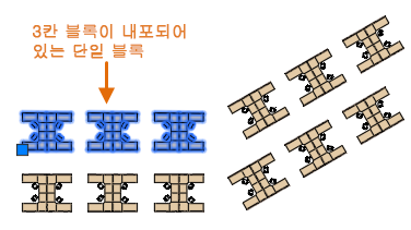

- 현재 도면에서 작성한 하나 이상의 블록 정의. 예를 들어, 내포된 여러 블록을 포함하는 다음 칸막이 배열과 같이 해당 도면에 반복적으로 나타나는 객체 세트에서 블록을 작성할 수 있습니다. 칸막이 배열에 사용된 모든 블록은 여러 배치를 위해 단일 블록으로 결합할 수 있습니다.

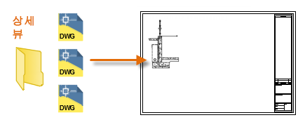

블록으로 사용할 도면 작성
보통, 개별 도면 파일은 블록으로 사용하도록 작성되며 유사한 도면 파일이 있는 폴더에 저장됩니다. 이 방법은 단일 도면에 저장된 블록 정의에 액세스하는 방법의 대안입니다.
블록으로 사용할 도면 파일을 작성할 때는 객체를 원점(0,0)에 배치해야 합니다. 이 위치가 블록의 기본 기준점으로 사용됩니다. 그리고 나중에 블록을 삽입하면 기준점의 커서에 부착됩니다.
다음 예에서는 도면 파일이 현재 도면에 삽입되어 표준 상세 뷰를 제공합니다.
또한, 사용자 제목 블록 및 도면 경계는 나중에 삽입할 수 있는 도면 파일로 작성되거나 도면 템플릿 파일에 포함되어 있습니다.
팁: 도면을 저장할 때 폴더로 이동하여 마우스 오른쪽 버튼으로 클릭한 후 여러 폴더를 작성하여 블록 도면을 구성합니다.
