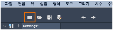

도면 탭
새 도면인 Drawing1은 도면 영역 바로 위에 있는 새 탭에서 시작됩니다. 탭을 클릭하여 열려 있는 여러 도면 파일 간을 전환할 수 있습니다. 더하기 기호를 클릭하면 기본 템플릿을 사용하여 새 도면을 시작할 수 있습니다.
주: 도면 이름 옆의 별표(*)는 도면을 저장해야 한다는 것을 나타냅니다.
계속해서 도면을 시작하고 연 다음, 탭 간을 전환해봅니다. 도면 탭을 끌어 순서를 바꿀 수도 있습니다.

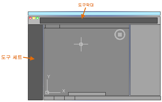

도구 세트
AutoCAD에는 도면 영역 왼쪽에 도구 세트가 포함되어 있습니다. 제도 탭에서 이 안내서에 나오는 거의 모든 명령에 액세스할 수 있습니다. 또한 도면 영역 위의 도구막대에는 새로 만들기, 열기, 저장, 인쇄, 명령취소 등 자주 사용되는 명령이 포함되어 있습니다.
주: 제도 탭이 현재 탭이 아니어도 계속해서 제도 탭을 클릭합니다.

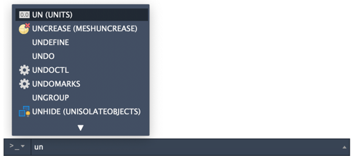

명령 윈도우
AutoCAD에서 가장 중요한 요소는 도면 영역 아래쪽에 고정되는 명령 윈도우입니다. 명령 윈도우에는 프롬프트, 옵션 및 메시지가 표시됩니다.
도구 세트, 도구막대 및 메뉴를 사용하는 대신 명령 윈도우에 명령을 직접 입력할 수 있습니다.
명령은 입력을 시작하면 자동으로 완성됩니다. 아래 예와 같은 여러 가능성이 있는 경우 해당 항목을 클릭하거나, 화살표 키를 사용한 다음 Enter 키 또는 스페이스바를 눌러 원하는 항목을 선택할 수 있습니다.

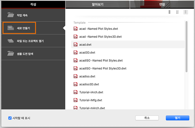

새 도면
문자, 치수, 선종류 및 기타 여러 피쳐에 대한 설정을 지정하여 산업 또는 회사 표준을 쉽게 준수할 수 있습니다. 예를 들어 이 뒤뜰 데크 설계에서는 두 가지 치수 스타일을 표시합니다.
이 모든 설정을 도면 템플릿 파일에 저장할 수 있습니다. 새로 만들기를 클릭하여 여러 도면 템플릿 파일에서 선택합니다.
리스트의 "튜토리얼" 템플릿 파일은 영국식(i) 및 미터법(m) 버전이 모두 포함된 건축 또는 기계 설계 분야의 간단한 예제입니다. 치수 작성을 시작할 때 이러한 템플릿 파일을 시험 삼아 사용해 볼 수 있습니다.
대부분의 회사에서는 회사 표준을 준수하는 도면 템플릿 파일을 사용합니다. 프로젝트나 고객에 따라 다른 도면 템플릿 파일을 사용하는 경우가 많습니다.

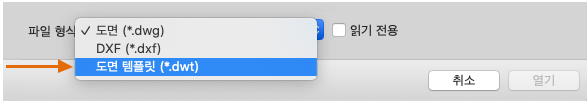

사용자 고유의 도면 템플릿 파일 작성

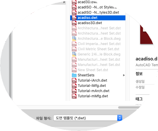

어떤 도면(.dwg) 파일이든 도면 템플릿(.dwt) 파일로 저장할 수 있습니다. 기존 템플릿을 기준으로 도면 템플릿 파일을 작성하려면 기존 도면 템플릿 파일을 열고 수정한 다음, 다른 파일 이름으로 저장합니다.
독립적으로 작업하는 경우 작업 기본 설정에 맞게 도면 템플릿 파일을 개발한 후 추가 피쳐에 대한 설정에 익숙해지면 그러한 설정을 추가할 수 있습니다. 기존 도면 템플릿 파일을 수정하려면 열기를 클릭하고 대화상자에서 도면 템플릿(*.dwt)을 지정한 후에 템플릿 파일을 선택합니다.

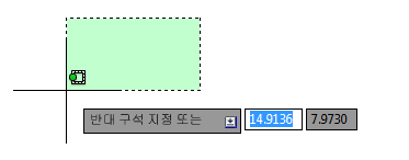

권장사항
Esc 키를 눌러 이 사전 선택 작업을 취소할 수 있습니다.
