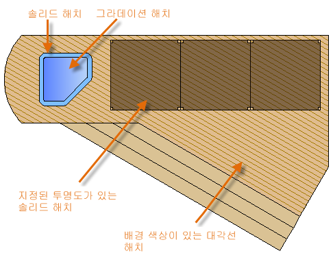

AutoCAD에서 해치는 선, 점, 쉐이프, 솔리드 채우기 색상 또는 그라데이션 채우기로 지정된 영역을 채우는 단일 복합 객체입니다.
HATCH 명령을 시작하면 해치 바이저가 일시적으로 표시됩니다. 이 바이저에서는 업계 표준 영국식 및 ISO 해치 패턴과 특수화된 많은 옵션 중에서 선택할 수 있습니다.
가장 간단한 절차는 바이저에서 해치 패턴 및 축척을 선택하고 객체로 완전히 둘러싸인 영역 내부를 클릭하는 것입니다. 해치 크기 및 간격을 조정하려면 축척 비율을 지정해야 합니다.
해치를 작성한 후 경계 객체를 이동하여 해치 영역을 조정하거나, 경계 객체 중 하나 이상을 삭제하여 부분적으로 경계가 지정된 해치를 작성할 수 있습니다.

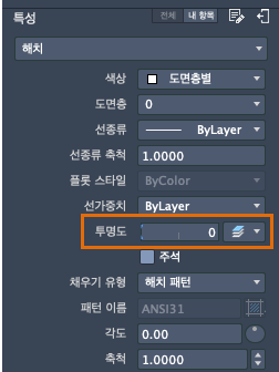

해치 패턴을 솔리드 또는 그라데이션 채우기로 설정한 경우 투명도 레벨을 설정하여 재미있는 겹침 효과를 생성할 수도 있습니다. 투명도를 설정하려면 해치 객체를 선택하고 특성 검사기에서 슬라이더를 조정합니다.
주: 특성 검사기는 특성 항목에서 다룹니다.
다음은 솔리드-채움 해치 사용 방법에 대한 몇 가지 예입니다.

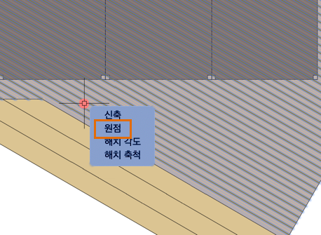

해치의 패턴을 정렬해야 하는 경우(예: 위의 데크 보드) 해치의 원점 그립 위로 마우스를 가져간 후 원점을 선택하여 정렬 점을 지정합니다.

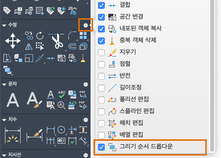

도구 세트의 수정 패널에서 여러 그리기 순서 옵션에 액세스할 수 있습니다. 수정 패널에서 을 클릭하고 그리기 순서 드롭다운을 선택하여 표시합니다.
드롭다운을 확장하면 모든 해치를 맨 뒤로 보내기, 선택된 객체를 맨 앞으로 보내기 등의 그리기 순서 옵션이 표시됩니다.
드롭다운 리스트에는 선택한 객체에 대한 옵션과, 문자와 같은 특정 유형의 모든 객체에 적용되는 옵션이 표시됩니다.
