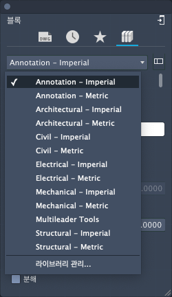

  • 선택한 블록 라이브러리의 블록을 표시합니다. 드롭다운에서 라이브러리를 선택합니다.

  • 라이브러리 관리 - 라이브러리의 컨텐츠를 작성 및 관리하는 컨텐츠 라이브러리 관리 대화상자를 표시합니다.
    주: 또한, 라이브러리 드롭다운 리스트 옆에 있는 라이브러리 관리 아이콘을 선택하여 대화상자를 표시할 수도 있습니다.
