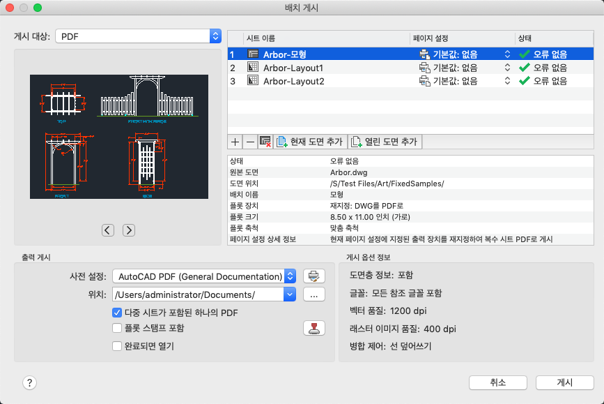

배치 게시 대화상자
복수 시트 도면 세트로 조립, 재정리 및 게시할 수 있는 도면 시트를 지정합니다.

게시 대상:
배치를 게시해야 하는 방법을 정의합니다. PDF 파일에 게시하거나(전자 도면 세트) 페이지 설정에 지정된 프린터에 게시할 수 있습니다(용지 도면 세트).
PDF
배치를 PDF 파일로 게시해야 함을 나타냅니다.
페이지 설정의 프린터
각 배치의 페이지 설정에 지정된 출력 장치가 사용됨을 나타냅니다.
미리보기
시트 리스트에서 선택한 배치의 미리보기를 표시합니다. 다음 및 이전 버튼을 클릭하면 시트 리스트의 다른 배치를 미리 볼 수 있습니다.
시트 리스트
게시를 위해 포함할 도면 시트 리스트가 들어 있습니다. 시트 설정을 변경하려면 페이지 설정 열을 클릭합니다. 바로 가기 메뉴를 사용하여 시트를 추가하거나 리스트를 변경합니다.
시트 이름
도면 이름과 배치 이름을 대시(-)로 결합합니다. 도면 시트 이름은 하나의 PDF 파일 내에서 고유해야 합니다.
페이지 설정
시트에 대해 명명된 페이지 설정을 표시합니다. 페이지 설정 이름을 클릭하고 리스트에서 다른 페이지 설정을 선택하여 페이지 설정을 변경할 수 있습니다. 모형 시트에는 모형 페이지 설정만 적용할 수 있고, 명명된 배치 시트에는 명명된 배치의 페이지 설정만 적용할 수 있습니다.
상태
시트 리스트에 로드될 때 시트 상태를 표시합니다.

시트 상세 정보
상태, 원본 도면, 도면 위치, 배치 이름, 플롯 장치, 플롯 크기, 플롯 축척 및 페이지 설정 상세 정보와 같은 선택한 시트에 대한 정보를 표시합니다.

PDF 옵션
다음은 PDF 파일에 게시와 관련된 옵션입니다.
사전 설정
특정 용도를 위한 PDF 파일을 생성하도록 미리 구성된 설정을 포함하는 플로터 구성 파일에서 게시 옵션을 로드합니다. PDF 사전 설정의 이름은 보통 해당 용도를 나타냅니다.
PDF 옵션
벡터 품질, 래스터 이미지 품질, 중첩된 선을 처리하는 방법, 도면층 정보, 하이퍼링크, 북마크 및 트루타입 글꼴을 지정할 수 있는 PDF 옵션 대화상자가 열립니다.
위치
게시가 완료되면 PDF 파일을 저장하고 해당 PDF를 표시할 위치를 지정합니다.
다중 시트가 포함된 하나의 PDF
시트를 하나의 다중 시트 PDF 파일로 결합합니다. 이 옵션을 선택하지 않은 경우 각 시트에 하나씩, 여러 PDF 파일이 생성됩니다.
플롯 스탬프 포함
각 도면의 지정된 구석에 플롯 스탬프를 배치하고 파일에 로그를 기록합니다. 플롯 스탬프 데이터는 플롯 스탬프 대화상자에서 지정됩니다.
플롯 스탬프 설정
플롯 스탬프에 적용하려는 도면 이름 및 플롯 축척과 같은 정보를 지정할 수 있는 플롯 스탬프 대화상자를 표시합니다.
완료되면 열기
게시가 완료되면 PDF 파일이 뷰어 응용프로그램에서 열립니다.
게시
게시 작업을 시작합니다.
