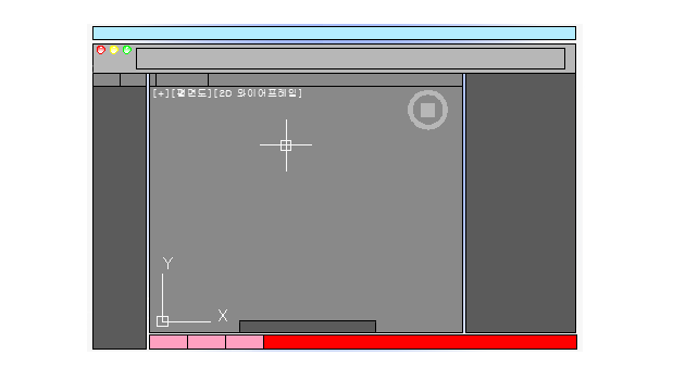

상태막대에는 도면 환경에 영향을 주는 도구, 도면 도구 및 커서 위치가 표시됩니다.
상태막대에서는 가장 자주 사용하는 몇 가지 도면 도구에 빠르게 액세스할 수 있습니다. 그리드, 스냅, 극좌표 추적, 객체 스냅과 같은 설정을 전환할 수 있습니다. 해당 드롭다운 화살표를 클릭하여 이러한 몇 가지 도구의 추가 설정에 액세스할 수도 있습니다.
그림에 강조 표시되어 있는 상태막대에서 가장 중요한 컨트롤 중 하나는, 모형 공간과 도면 공간 배치 간에 도면 영역을 변경합니다.
상태막대 오른쪽 끝에 있는 을 클릭하면 상태막대에서 아이콘을 표시 또는 숨깁니다.
