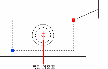

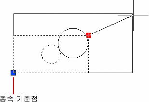

기준 유형
동작 기준점이 연관된 매개변수 기준점에 종속적인지 또는 독립적인지 지정합니다.
종속
선택한 객체를 연관된 매개변수 기준점을 기준으로 축척 또는 이동합니다.
독립
선택한 객체를 연관된 매개변수 기준점과 별도로 정의된 기준점을 기준으로 축척 또는 이동합니다.

기준 유형
동작의 기준점이 종속되는지 독립적인지를 지정합니다.
