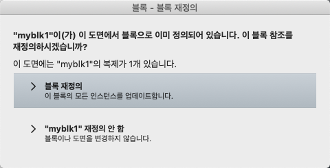

    블록 - 블록 재정의 대화상자가 표시됩니다.
  6. 블록 재정의를 클릭합니다.
  7. 블록의 인스턴스를 삽입합니다. 현재 도면에 있는 블록의 모든 인스턴스가 업데이트됩니다.

  6. 블록 - 블록 재정의 대화상자에서 블록 재정의를 클릭합니다.
