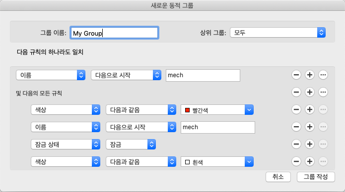

도면층 특성을 기준으로 도면층 그룹 작성
- 도면층 팔레트에서 새 동적 도면층 그룹을 클릭합니다.
- 새 동적 그룹 작성 대화상자에서 그룹의 이름을 입력합니다.
- 다음과 같이 규칙을 지정합니다.
- 이름을 기준으로 그룹화하려면 이름과 일치 기준을 선택하고 일치 값을 입력합니다.
- 특성을 기준으로 그룹화하려면 특성 및 특성 상태를 선택합니다.
- 논리적 AND 규칙을 사용하여 그룹화하려면
을 클릭합니다.
- 논리적 OR 규칙을 사용하여 그룹화하려면
을 클릭합니다.
이 예에서 동적 도면층 그룹에는 다음이 포함됩니다.
- "mech"로 시작하고 빨간색인 도면층
또는
- "mech"로 시작하고, 잠겨 있고, 흰색인 도면층
