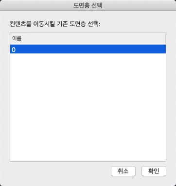

도면층 선택 대화상자
선택한 도면층을 지정된 도면층에 병합합니다.
LAYERS(명령)
메뉴: 형식 > 도면층: 도면층 선택 > 마우스 오른쪽 버튼 클릭 > 도면층과 결합
옵션 리스트
다음과 같은 옵션이 표시됩니다.
컨텐츠를 이동할 기존 도면층 선택
도면층 팔레트에서 선택한 도면층과 병합할 수 있는, 현재 도면 내 사용 가능한 도면층을 나열합니다. 도면층 팔레트에서 선택한 도면층의 모든 객체가 지정한 도면층으로 이동된 후 도면에서 선택한 도면층이 제거됩니다.
