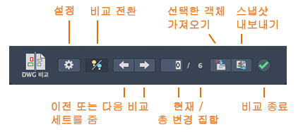

  2. 도구막대에서 DWG 비교를 클릭합니다.
  3. 선택 대화상자에서, 현재 도면과 비교할 도면 파일을 지정하고 열기를 클릭합니다.
DWG 비교 바이저가 열리고 비교 결과가 현재 도면에 표시됩니다. 이 바이저는 비교 결과를 검토하고 조정하기 위한 여러 명령 및 옵션을 제공합니다.

비교를 위한 표시 설정 변경
  1. DWG 비교 바이저에서 설정을 클릭합니다.
  2. 설정 패널에서 변경할 컨트롤을 클릭합니다.

변경 사항 세트 간 탐색
비교된 도면의 객체를 현재 도면에 복사
  1. 비교된 도면에서 선택한 객체를 현재 도면으로 가져오려면 객체 가져오기를 클릭합니다.
  2. 현재 도면으로 복사하려는 비교 도면의 객체를 선택하고 Enter 키를 누릅니다. 현재 도면에 없는 객체만 가져올 수 있습니다.
비교 도면에서 선택한 객체는 현재 도면에 복사되며 더 이상 두 도면 간에 차이점이 없습니다.
차이점을 저장하기 위해 스냅샷 도면 내보내기
  1. 스냅샷 내보내기를 클릭하여 추가로 검토하기 위해 두 비교 도면을 새 스냅샷 도면 파일에 결합합니다.
  2. 비교 스냅샷 내보내기 대화상자에서 계속을 클릭합니다.
  3. 도면 파일을 저장합니다. 기본적으로 파일 이름은 Compare_Current Drawing vs Compared Drawing.dwg입니다.
이 작업을 수행하면 두 파일 간의 차이점을 표시하는 도면 파일이 작성됩니다. 스냅샷 도면에서 비교 중인 두 도면은 블록으로 저장됩니다.
