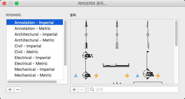

라이브러리에서 블록을 작성해 관리할 수 있습니다.
CONTENT(명령)
도구 세트: :
메뉴: :
이 대화상자에 나열되는 라이브러리는 미리 설치되어 있습니다. AutoCAD를 설치 또는 재설정하면 라이브러리 전체 세트를 볼 수 있습니다.
다음과 같은 옵션이 표시됩니다.
사용 가능한 라이브러리를 나열합니다. 블록 리스트에서 라이브러리에 포함된 블록을 관리하려는 라이브러리를 선택합니다. 라이브러리 이름을 두 번 클릭하면 이름을 바꿀 수 있습니다.
선택한 라이브러리에 포함된 블록을 나열합니다.
문자열을 입력해 블록 리스트에 표시되는 블록을 제어할 수 있습니다. 블록 리스트에는 문자열이 포함된 블록의 이름만 표시됩니다.
