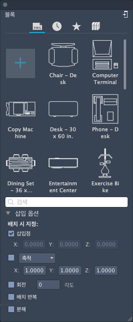

블록 및 도면을 현재 도면에 삽입하는 데 사용할 수 있는 블록 팔레트를 표시합니다.
액세스 방법
도구 세트: .
메뉴: .
현재 도면, 최근에 사용한 블록, 즐겨찾기 또는 블록 라이브러리의 블록에서 선택하여 삽입할 블록을 선택합니다. 블록으로 삽입할 도면을 찾아볼 수도 있습니다.
- 명령 프롬프트에서 -insert를 입력하면 옵션이 표시됩니다.
- 도면 파일을 블록으로 삽입하면 모든 블록 정의를 현재 도면으로 가져옵니다.
주: 클래식 블록 삽입 대화상자에 액세스하려면 CLASSICINSERT 명령을 사용합니다.
팁: 블록 라이브러리에서 블록을 삽입하는 것이 좋습니다. 블록 라이브러리는 관련 블록 정의를 저장하는 도면 파일이거나 관련 도면 파일이 포함된 폴더일 수 있습니다. 이들 각각을 블록으로 삽입할 수 있습니다. 이 두 가지 방법 중 하나로 블록을 표준화하고 여러 사용자가 액세스할 수 있도록 합니다.
