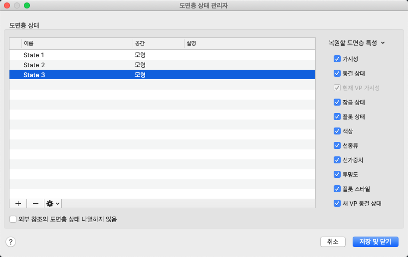

도면층 상태 관리자
도면층 상태라고 불리는 도면층 설정 세트를 저장하고, 복원하고, 관리합니다.
LAYERSTATE(명령)
메뉴: 형식 > 도면층: 도면층 상태 관리자
요약
도면의 저장된 도면층 상태리스트를 표시합니다. 도면층 상태를 작성 및 삭제할 수 있으며 이름을 바꿀 수 있습니다.
옵션 리스트
다음과 같은 옵션이 표시됩니다.
도면층 상태
도면에 저장된 도면층 상태를 나열합니다.
외부 참조의 도면층 상태 나열하지 않음
외부 참조의 도면층 상태 여부를 조정합니다.
저장 및 닫기
설정을 저장하고 도면층 상태 관리자를 닫습니다.
많은 옵션
복원할 도면층 특성
지정된 도면층 상태가 복원될 때 지정한 도면층 특성 설정만 적용합니다. 복원할 도면층 특성 드롭다운 메뉴를 클릭하여 모두 선택 및 모두 지우기 옵션을 표시합니다.
모두 선택
모든 도면층 특성 설정을 선택합니다.
모두 지우기
모든 도면층 특성 설정을 지웁니다.
